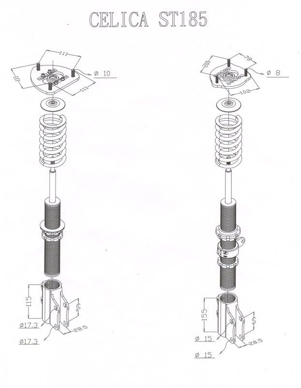

valmistajan d2 sivuilta http://www.d2racingsport.com/toyota-model.htm ei löydy ku 4wd, mutta onko ketään ikinä noita kattellu sopiiko keskenään???

Hartikainen
Lainaus käyttäjältä: 2ner - 12 tammikuu, 2007, 15:41:04
mä voisin yhdet weitecit tolppineen myydä jos CELICA 4WD ST185 TURBO tolpat sopii tohon st-182 etuveto malliin? onko tietoa??
etutolpat on samat mutta takatolpat on jonku 3cm lyhyemmät muuten samanmoiset.  ainaki etutolpis on sama tuotenumero. mitä kaverin 4wd:stä tiirasin niita takatolppia niin näytti olevan muuten samat mutta vaan lyhemmät.

2ner
Lainaus käyttäjältä: Hartikainen - 12 tammikuu, 2007, 21:47:07
eli ku laittais tollase säädettävän niin takapää olis jo valmiiksi 3 cm alempana ku etupää mutta tolla korkeus säädöllä pitäs saada balanssiin.

coren
Toinen vaihtoehto on mennä paikalliseen varaosapuljuun ja jos niillä on kirjat niin ne tietää kertoa, ja jos vielä käy tuuri että on hyllyssä niin voi verrata: molempaa uutta, ottaa omasta mukaan ja vertaa sita uuteen. helppoa
Tai sitten ottaa kuvan ja mitat ja vertaa niitä täällä foorumilla jonkun kanssa.
tai sopii kaupat sopivuusehdoin.
keinoja kyllä löytyy kun vaan on pioneerihenkeä. yhtä takatolppaa tuskin kauaa irroittaa vaikka pitäis ottaa mallikappale ihan auton alta.
kuitenkin veikkaisin että esim motonetissa on molempaan iskareita ihan hyllyssä. jos tulee liikaa matkaa, niin yrittää saada jonkun kaverin tms käymään. Esim itsellä ei ole ongelma kysellä jotain motonetista muillekin jos sinne olen muuten menossa.
niin ja esim motonetissa niillä on ihan puhelinnumero mistä ne vastaa, ja sopivasti kun asian muotoilee kohteliaasti niin varmaan auttavat asiassa. ei kannata töksäyttää että oon tossa kaverilta ostamassa..

coren
Joo no silloin etupää on varmaan sama. nelivedossa -voi- olla eroa kiinnityksissä, ja ainakin luulisi takatolppien olevan jämäkämmät ettei ainakaan sen puoleen tule ongelmia. nelariin en ehkä laittaisi etuvedon tolppia, mutta tässä ilmeisesti oli suunnitelmissa päinvastoin.
yleensähän perse jää ylös noissa halvemmissa sarjoissa, varsinkin kun nelivedon perä painaa todennäköisesti enemmän jo valmiiksi, eli pieni korkeusero ei välttämättä ole edes haitaksi jos vaan sopii paikalleen.

Hartikainen
mitä te sitä enään pähkäilette että onko ne samat... niissä takatolpissa on samat jousilaitaset etuvedos ja nelivedos kiinitykset on samat mitään muuta eroa niissä ei ole ku pituus josen mitta kin on sama. etutolpat on täysin samat.. asia on selvitetty pakallisen taraosaliikkeen kanssa ku meiasin kanas lauittaa noi nelikon tolpat omaa tai siis meinaan..

coren
Lainaus käyttäjältä: Hartikainen - 13 tammikuu, 2007, 20:13:41
No niin siin tuli selkoa oikeen ammattilaiselta kysyttynä. Vois ehkä teksti olla selkeämpää, mutta eiköhän pointti selviä tuostakin..

2ner
Lainaus käyttäjältä: coren - 13 tammikuu, 2007, 20:19:03
ei ainakaaan mulla ole takapään kiinnitys sama st-182 tuo takapään pulttien väli on 10mm isompi.
siis jos tuo d2 saatu piirrustus 185:sen alustasta pitää paikkansa.
